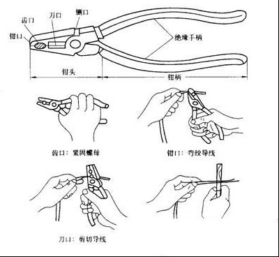

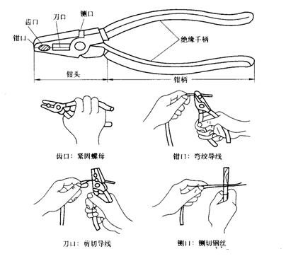

在电工的常用工具中,钢丝钳与尖嘴钳虽不如电工刀等常见,但在一些特殊的应用场合下,钢丝钳与尖嘴钳还是可以大显身手的,这里介绍下钢丝钳与尖嘴钳的结构,以及钢丝钳与尖嘴钳的使用注意事项,一起来看下。钢丝钳
钢丝钳主要用于剪切、绞弯、夹持金属导线,也可用作紧固螺母、切断钢丝。其结构和使用方法,如图1所示。
电工应该选用带绝缘手柄的钢丝钳,其绝缘性能为500V 。常用钢丝钳的规格有150mm 、175mm 和200 mm 三种。
钢丝钳的使用注意事项:
l )在使用电工钢丝钳以前,首先应该检查绝缘手柄的绝缘是否完好,如果绝缘破损,进行带电作业时会发生触电事故。
图1 钢丝钳的结构及使用方法
2 )用钢丝钳剪切带电导线时,即不能用刀口同时切断相线和零线,也不能同时切断两根相线,而且,两根导线的断点应保持一定距离,以免发生短路事故。
3 )不得把钢丝钳当作锤子敲打使用,也不能在剪切导线或金属丝时,用锤或其他工具敲击钳头部分。另外,钳轴要经常加油,以防生锈。尖嘴钳

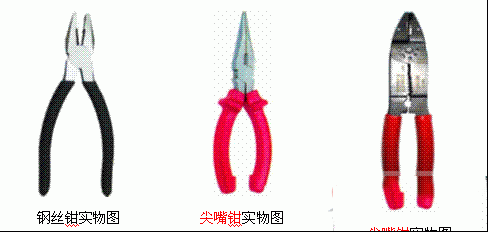

尖嘴钳的头部尖细,适用于在狭小的工作空间操作。主要用于夹持较小物件,也可用于弯绞导线,剪切较细导线和其他金属丝。
电工使用的是带绝缘手柄的一种,其绝缘手柄的绝缘性能为500V , 其外形如图2所示。
图2 尖嘴钳
尖嘴钳按其全长分为130mm 、160mm 、180mm 、200mm 四种。
