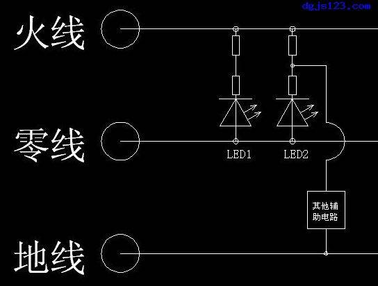

如何用电笔来测量火线与零线,这也是验电笔最常用的地方,就是拿一根验电笔接在电线上,通过电笔中感应灯的亮与灭,来判断哪一根是火线,哪一根线是零线。电笔确认火线零线的方法
1、判断火线与零线
用电笔的螺丝刀的一头接触电线的一端,大拇指按住顶端,灯亮则是火线,不亮的是零线。
可以使用非接触器验电笔来判断是火线还是火线,操作方法:
(1)电笔靠近有电压的物体,电笔会发出蜂鸣声,则为火线,该电笔可以测90V~1000V的交流电压。
(2)当靠近没有电压的零线,此时电笔不会有任何声音,证明此处为零线。
2、电笔测火线零线
大指母与中指执电笔,食指按住笔帽或笔挂,不要接触头部金属笔头,以防触电。
用电笔尖头分别接触电线,当电笔内部的感应灯发光时,则这条线为火线,否则为零线或地线。
带电的不一定就是火线,在有故障的情况下,零线或地线均可能带电,火线反而不带电。

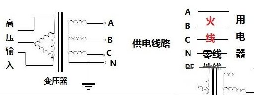

以上就是用电笔来测量火线与零线的方法,如该觉得本文有用,欢迎大家常来论坛学习交流。火线与零线区别及防止触电的方法
电工基础知识学习,火线与零线有哪些区别,如何防止触电,测电笔可以辨别火线和零线的方法,人体直接或间接跟火线连通时会发生触电事故,这里教大家防止触电的方法。火线与零线间的电压是多少
有关火线与零线间的电压,地线与零线间的电压,火线与零线之间的电压是220V吗,地线与零线之间的电压是0V吗,地线与火线之间的电压是220V吗,不了解的朋友参考下。
