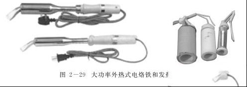

如上图:烙铁头放在烙铁芯内部.所以称为外热式电烙铁.这种电烙铁的功率较小。常用的有30W与45W两种,适合于电子元器件及线路的焊接工作。
电工在维修电动机、变压器等设备时.有时还要使用如图(2) 所示的外热式大功率电烙铁,这种电烙铁能量转换效率低,加热慢,一般需要10-15min,功率比较大,从45W到数百瓦,电工常用的有75、100、150W和200W等。
图2,外热式电烙铁
外热式电烙铁烙铁头的温度可通过烙铁头固定螺钉来调节。
外热式电烙铁的烙铁头有直形与弯形两种,如下图:
图3,电烙铁的烙铁头
在使用时,可以根据情况来调节。
外热式电烙铁的主要物点:加热速度慢、效率低,大部分热能散发到了空气中。体积一般较大,使用起来不灵活,不适合于焊接小型元器件与紧密电路板。
