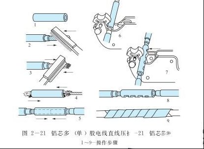

有关手压式压接钳的用法,镀锡的铝线一般可采铜线一样的连接方法,而不镀锡的铝线较易氧化,如果连接不当,则连接处会发热,会影响到电路的安全,下面具体介绍用手压式压接钳连接铝芯电线的方法。手压式压接钳的使用方法
手压式压接钳适用于输配电室内室外工程,如下图:
图1,手压式压接钳

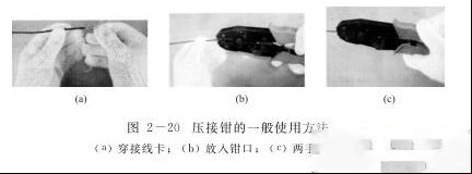

由钳头与钳柄两部分组成.钳头由阳模、阴模和定位螺钉等构成。阴模需要随不同规格的导线而选配。
在操作时.先将接线端头预压在钳口腔内,将剥去绝缘的导线端头插入接线端头的孔内,并使被压裸线的长度超过压痕的长度。然后,将手柄压合到底.使钳口完全闭合,当锁定装置中的棘爪与齿条失去啮合,则听到
