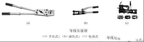

常用的压接钳有手压式、油压式与电动式三种,如下图:
图1,压接钳的种类
在电工的常用工具中,最常用的是手压式与油压式的压接钳。
一般来讲,导线截面积在35mm2及以下的使用手压钳,35mm2以上的则使用油压钳。
