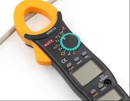

有关钳形电流表的用法,用一块钳形电流表来检查低压线路有无漏电,检查线路有无窍电行为,主要操作包括测量漏电电流,判断漏电的位置,检测用户内部线路和设备有无漏电等。钳形电流表检查漏电与窃电问题
1.判断剩余电流动作保护器是否正常
在配电变压器处,将控制低压线路的交流接触器出线侧相线上的熔断器断开,如果此时剩余电流动作保护器能正常投入运行,则说明剩余电流动作保护器是好的;否则,应检修更换剩余电流动作保护器。
2.测量漏电电流
在配电变压器处,将控制低压线路的交流接触器出线侧的中性线断开。然后将已取下的熔断器芯装在其中的一相后,用钳形电流表测量该相,测量的电流就是该相的漏电电流。
最后,按同样的方法,依次测量其余漏电相的漏电电流。
为了防止线路上存在相线接地而发生大电流损坏仪表的现象,检查时先应将钳形电流表挡位放在大的电流挡上;如果检测电流小,再逐步减小挡位。
3.判断漏电的位置
当确定了存在漏电的相线后,进一步就可判断漏电位置了。
(1)在配电变压器处检测。
在配电变压器处,将要检查的相线插上熔断器芯,中性线和其余两相的熔断器均断开,登杆用钳形表检测带电相线判断漏电位置。
为提高效率,登杆位置可选在线路的中部,通过检测判断漏电部位在线路的前半段还是后半段,然后再到怀疑漏电的线路段检测,以此类推,缩小检测范围。
最后,对确定的较小范围内的该相线支柱绝缘子进行检测,并对该范围内接在该相线上的用户线相线进行检测,可在地面进行,也可在检测绝缘子时同时进行以确定漏电的具体部位。
(2)在用户接线处检测。
在低压线路送电的情况下,也可对确定了怀疑范围的低压用户线的接户线用钳形表进行检测。
检测时,单相电用户的相线和中性线要同时放在钳形表的钳口内,三相电的三根相线和中性线也要同时放在钳口内。
如果没有漏电故障,这时负荷电流磁通的向量和为零,钳形表指示也为零;如果有漏电电流时,钳形电流表就可检测出漏电电流。
4.检测用户内部线路和设备有无漏电
具体方法为在该用户的电源进户线处用钳形表测量漏电电流,同时将用户的用电设备、灯具逐个投入、退出,通过看钳形表检测漏电电流的变化情况来查找漏电的设备及灯具。
如果检测所有的设备、灯具都是好的,或存在漏电的设备都已退出,但钳形电流表显示该用户仍然存在漏电电流,则有可能就是该用户的低压线路存在漏电,应根据具体情况进行处理。
对于预埋暗敷的管线漏电故障,只能采取换线或重新布线的故障维修。
5.检查漏电和窃电需注意的问题
在查找漏电故障时,控制低压线路的交流接触器需要短时间强行送电。
查找漏电故障时,注意安全,必须有人监护,并做好安全保护措施。注意,在读取钳形表数据时,一定要保持人体与带电部位的安全距离。
