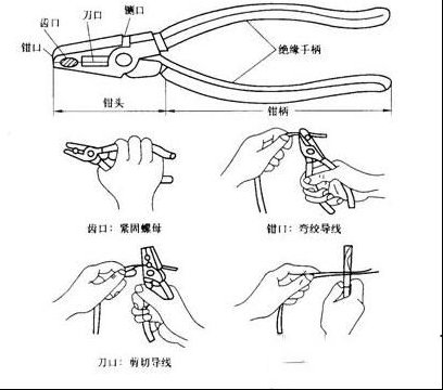

有关钢丝钳的用法,钢线钳是电工的常用工具之一,在使用时有些注意事项一定要牢记,安全使用钢丝钳,并做好钢丝钳的日常维护保养。钢丝钳的使用注意事项
1、使用前,仔细检查绝缘柄的绝缘是否完好,确保完好无损,以防止触电事故的发生;
2、使用时,不级用钢丝钳剪切超过规格所允许的金属线材,禁止用钢丝钳代替锤子敲打工具,防止损坏钢丝钳;
3、在使用钢丝钳时,切勿将绝缘手柄碰伤、损伤或烧伤,注意防潮;
4、为防止钢丝钳生锈,对钳轴要经常加油;
5、带电操作时,手与钢丝钳的金属部分需要保持2cm以上的距离;
6、钢丝钳子分绝缘和不绝缘的,在带电操作时注意区分,以免被强电伤到;
7、使用钳子要量力而行,不可以超负荷的使用。禁止在切不断的情况下扭动钳子,否则会崩牙与损坏。无论钢丝、铁丝或铜线,只要钳子能留下咬痕,然后用钳子前口的齿夹紧钢丝,轻轻的上抬或下压钢丝,即掰断钢丝,不仅省力,对钳子没有损坏,可以延长钢丝钳的使用寿命。
