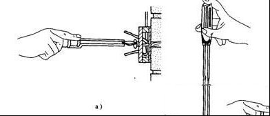

螺钉旋具的使用方法,如图2:
图2,螺钉旋具的使用方法
a )大螺钉旋具的使用方法    b )小螺钉旋具的使用方法
