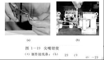

尖嘴钳的使用方法,如下图:
尖嘴钳的使用注意事项
1、当绝缘手柄损坏时,不能使用,不可以用来剪切带电电线。
2、手离金属部分的距离不能小于2cm。
3、尖嘴钳的钳头较尖细,且经过热处理,钳夹物体不能过大,用力时不能过猛,以防损坏钳头。
4、注意防潮,钳轴需要经常加油,以防止生锈。
