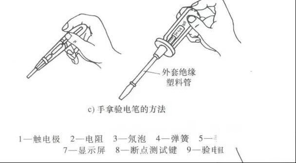

在常用的验电工具中,低压验电笔只适用于检验500V以下的低压电,禁止使用低压验电笔来接触高压,否则会很危险。低压验电笔的使用方法
在使用低压验电笔检验某部位是否有电时,手应接触笔尾的金属点,千万不要去接触前端与电路相接触的金属部分,如图1c所示。若笔身出现了裂纹,其绝缘性能将降低,不可再使用。
如果笔中的电阻丢失,不可随意用另一个其他的电阻更换,否则会因阻值小而加大通过使用者身体的电流(低压验电笔的电阻一般在1~2MΩ之间),造成伤害。
要经常保持笔身的清洁和干燥,目的是防止其外皮污染后降低绝缘性能。
另外,为了确保安全,握笔的手应保持干燥。
图1 低压验电笔的结构和手拿方法

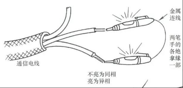

1、用低压验电笔区分交流电同相或异相的方法
口诀:
两笔尾端用线连,手拿笔的绝缘杆。笔尖各触一条线,两笔都亮是异相。若是不亮同相连。
当人站在地上,用低压验电笔接触交流电源的相线时,验电笔的氖泡之所以能发亮,是因为在相线与大地之间存在着较高的电压(例如220V),通过验电笔的电阻和人体电阻(一般为几十kΩ)两部分降压后,加载氖泡两端的电压足以使其发光。
因此,人手拿验电笔验电时没有通电的感觉,是因为加在人手到脚底的电压较低,一般只有10V左右,电流很小(不足1mA),所以没有感觉(通过人体的电流,直流15mA、交流20mA以上时,将有明显感觉,并具有一定的危险)。
用导线将两只验电笔手触极连起来。
两只手各握一只验电笔(要注意握笔的绝缘部位),当两支笔同时接触两根带电导线时,若这两根导线属于同一相,则电位相等,即没有电压,所以即使有通路也不会有电流,所以验电笔不会发光,即口诀中所说的
