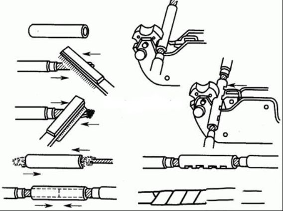

有关导线压接钳的用法,在电工线路操作中,有时会用到压接钳对剥离好的导线进行压接操作,这里说一说导线压接钳的使用方法,附有详细的操作步骤,供大家参考。导线压接钳的使用方法
具体步骤:
1、根据导线的横截面积来选择压模和椭圆形铝套管。
2、把连接处的导线绝缘护套剥除,剥除长度应为铝套管长度一半加上5~10mm(裸铝线无此项)。再用钢丝刷刷去芯线表面的氧化层(膜)。
3、用另一洁净的钢丝刷蘸一些凡士林锌粉膏(凡士林锌粉膏有毒,切勿与皮肤接触),均匀地涂抹在芯线上,以防氧化层重生。
4、用圆条形钢丝刷消除铝套管内壁的氧化层及油垢,最好在管子内壁涂上凡士林锌粉膏。
5、把两根芯线相对地插入铝套管,使两个线头恰好在铝套管的正中连接。
6、根据铝套管的粗细选择适当的线模装在压接钳上,拧紧定位螺钉后,把套有铝套管的芯线嵌人线模。
7、对准铝套管,用力捏夹钳柄,进行压接。先压两端的两个坑,再压中间的两个坑,压坑应在一条直线上。接头压接完毕后要检查铝套管弯曲度不应大于管长的2%,否则要用木槌校直;铝套管不应有裂纹;铝套管外面的导线不得有
