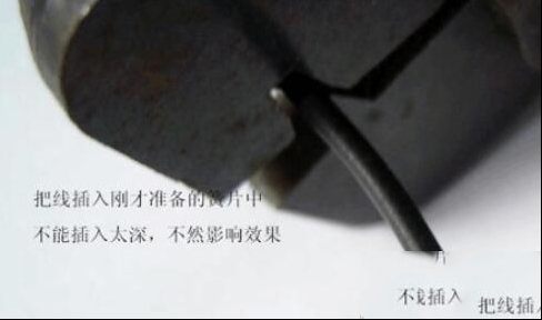

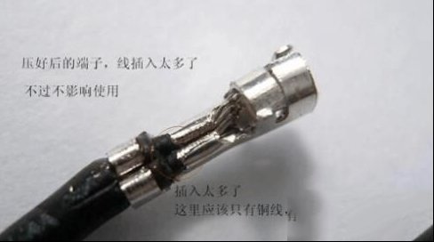

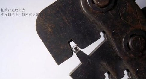

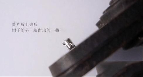

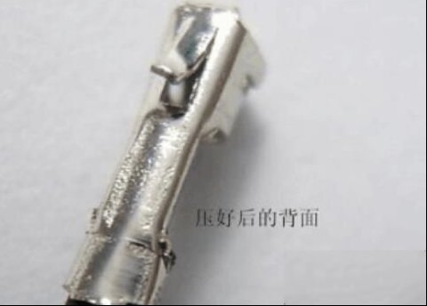

1、首先,检查被压端子与电线规格是否配合。
2、选择所要使用的模具,比如被压端子规格240,则选择240左右的模具。
3、将模具分别装入活塞与模具固定座中。
4、泵浦使用方法:将进回油开关以顺时针方向拧紧反复摇动手柄,注意观察模具,当上下模具碰在一处时就表示压着完毕,若未注意继续摇动,活塞停止前进,此时应将回油开关以逆时针方向转动,则活塞回到原来位置。压线钳的用法图解
以下是压线钳在实际工作中的用法,供大家参考。
注意事项:模具无装上不能压紧。以免活塞、钳口损坏。
