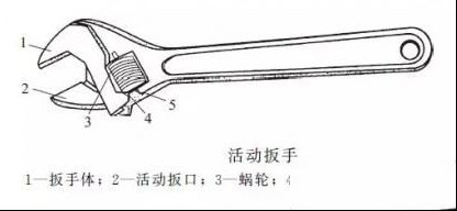

活动扳手的开口尺寸可以在一定的范围内任意调整,使用场合与开口扳手相同,但活动扳手操作起来不如开口扳手灵活。
活动扳手的规格:以最大开口宽度(mm)来表示,主要有150mm、300mm等,一般由碳素钢(T)或铬钢(Cr)制成。活动扳手的用法
图1,活动扳手

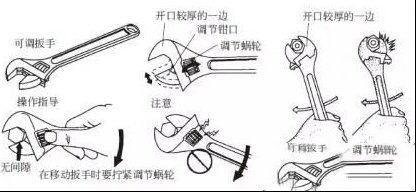

活动扳手的使用要点:
1、活动扳手可通过旋转调节蜗轮改变口径。一个可调扳手可以用来代替多个开口扳手,也适用于尺寸不规则的螺母。
在使用时,转动调节蜗轮,使孔径与螺母头部配合完好。
注意:使拉力作用在开口较厚的一边来转动扳手,否则将会使压力作用在调节蜗轮上,使蜗轮被损坏。
图2,活动扳手的使用方法
2、活动扳手开口的内部较大,在使用时,先将螺母卡入扳手开口内部,调整开口大小,使其卡紧螺母,再将扳手外拉后拧动。
取下扳手时,前推扳手,向上取出。重新套上螺母时与此动作相反,其操作守则为
