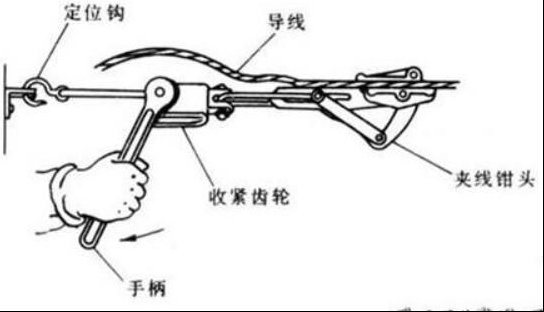

在架空线路的施工中,经常会用到紧线器,紧线器是一种用来拉紧导线的工具,这里重点说下紧线器的作用,紧线器的分类,以及紧线的正确操作方法,供大家参考。紧线器的作用
紧线器,又称为棘轮收紧器,在架空线路敷设施工时,用来拉紧线路上的导线。
紧线器有手拉(手扳)葫芦、棘轮紧线器、双钩紧线器等几种:
1、手拉(手扳)葫芦
主要用于拉紧电力和架空线路的电线等各类缆线,牵引、搬移设备等重物.汽车运输时固定大型设备等货物。
2、棘轮紧线器
棘轮紧线器,又称棘轮手扳葫芦,一种在输电线路工程施工中用于收紧钢绞线、小截面导线的张紧、紧线的工具。
一般先使用卡线器固定导线,再通过紧线器将导线收紧到合适的弧垂。
3、双钩紧线器
这是一种输电线路工程架线施工时收紧拉线、调整设备或器材的位置、更换绝缘子及其他施工过程中张紧时使用的工具。紧线器的操作方法
1、先把紧线器上的钢丝绳或镀锌铁线松开,固定在横担上,用夹线钳夹住导线(铝导线需用麻布包缠后再夹紧),扳动专用板手。
2、棘爪有防逆转作用,在使用时应逐渐把钢丝绳或镀锌铁线绕在棘轮滚筒上,使导线收紧,把收紧的导线固定在绝缘子上。
3、先松开棘爪,使钢丝绳或镀锌铁线松开,再松开夹线钳,最后把钢丝绳或镀锌铁线绕在棘轮的滚筒上。
使用时的注意事项:
1、根据导线的粗细选用相应规格 的紧线器。使用时应将钢丝绳理顺,不能 扭曲。
2、棘轮和棘爪应完好活络,不能有脱扣现象。应用时应经 常加入机油润滑。
3、使用紧线器时,若发现有滑线现象,应立即停止使用, 采取相应措施 (如在导线上绕一层铁丝) 将导线确实夹牢后,才可以继续使用。
