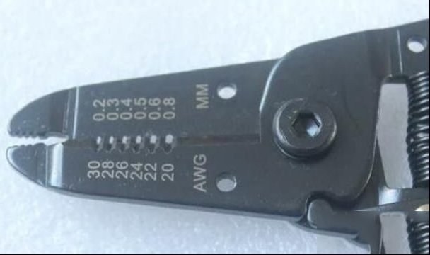

在购买剥线钳时,注意不要买生铁的,如果是剥离细线的话,可以买带线规编号的剥线钳,较为好用一些。

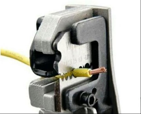

按大小分为1.0-1.6-2.0-2.6-3.2mm,这类剥线钳较常用,价格较便宜,分手动和半自动。
鸭嘴自动剥线钳切线钳 ,用于粗点的,价格也不贵,更粗的建议用刀子。

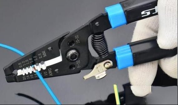

1、老式剥线钳
特点:很古老的一款剥线钳,不太好用,伤线。

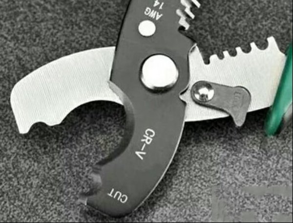

2、剥电缆线的剥线钳
特点:适合剥电缆6到185电线,主要用前端,后端效率太低。

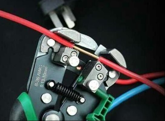

3、半自动剥线钳
特点:半自动剥线,钳子有一定分量,适合批量剥线。

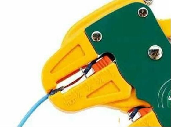

4、半自动剥线钳(2)
特点:与上一个剥线钳差不多,也是属于半自动式的,剥线长度可以调节,但不是很长。不宜剥太粗的线,适合剥排线。
