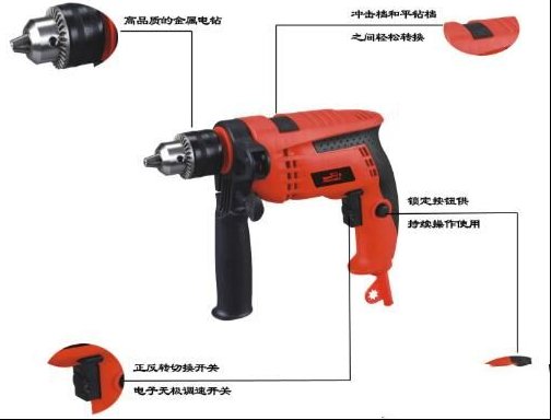

1、冲击钻
冲击钻依靠旋转和冲击来工作,单一的冲击很轻微,但每分钟 40000多次的冲击频率,会发生连续的力。
在冲击钻的钻头夹头处有调节旋钮,通过调节旋钮,冲击钻可以有普通手电钻、冲击钻两种工作方式,但冲击钻利用内轴上的齿轮相互跳动来实现冲击效果,冲击力不及电锤。
虽然冲击钻也可以用来钻钢筋混泥土,但效果却很不理想,不建议使用。
冲击钻主要用于开钻金属、木头,对砖墙、普通混泥土、天然的石头上运行钻孔作业。
注意,不要使用冲击钻钻浇筑加强的混泥土,冲击钻也不能穿墙。

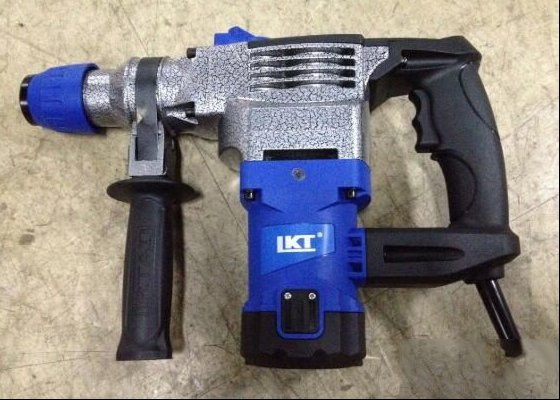

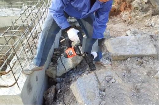

2、电锤
电锤依靠旋转和捶打来运作,单个捶打力很高,每分钟有1000到3000的捶打频率,产生的力量较大。
电锤与冲击钻相比,电锤需要最小的压力来钻入硬材料。
电锤是利用底部电机带动两套齿轮结构,一套实现它钻,另一套则带动活塞,犹如发动机液压冲程,产生强大的冲击力,伴随着钻的效果,力量可以裂石分金。
电锤主要用于在混凝土、楼板、砖墙和石材上钻孔。
注意,在用电锤加工瓷砖面时,一定要掌握好力度,否则极易把瓷砖打碎。
总结:冲击钻较适合于家庭使用,电锤则较适用于专业工作中使用。电工工具冲击钻的结构图
有关电工工具冲击钻的相关知识,冲击钻是一种旋转带冲击的电钻,结构图见文中所示,冲击钻的两种功能,一是可作为普通电钻使用,二是可用来冲打砌块和砖墙等建筑材料。电钻与冲击钻的区别

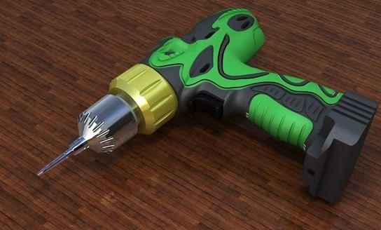

有关电钻、电锤与冲击钻的区别,电钻是利用电做动力的钻孔机具,冲击钻依靠旋转和冲击来工作,电锤是电钻中的一类,主要用来在混凝土、楼板、砖墙和石材上钻孔。电锤与冲击钻的本质区别
