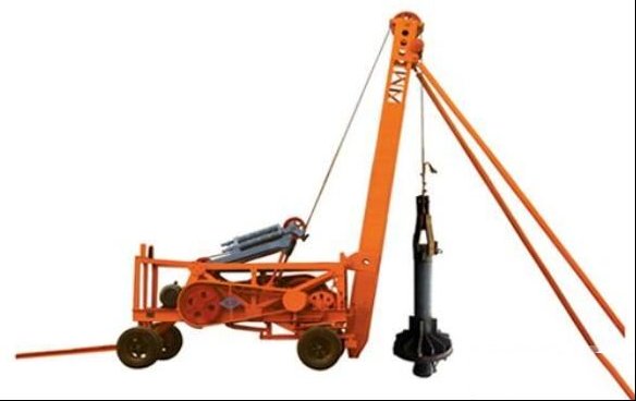

1、冲击钻机
施工工艺:利用卷扬机在冲桩上悬挂冲击锤,通过冲击锤的自重冲击成孔,泥浆护壁。
适用范围:适合各种土层和岩层的施工,其中在岩层施工的优势很大,但需要设置泥浆池和沉淀池,成孔的速度一般,容易偏孔和掉锤,对于大孔径施工,要分级进行扩孔,冲击振动受到干扰比较大。

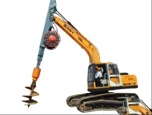

2、旋挖钻机
施工工艺:旋挖钻机通过调整钻杆,配合钻头旋转切入土层,然后钻筒将土提上来,最后成孔。
适用范围:
(1)适合各种土层、沙层、卵石层等,具有成孔速度快,移动方便,而且最环境污染小,噪音低等特点;
(2)对岩层的施工难度比较大,而且受到钻杆长度的限制,桩长和桩径都会受到较大的限制。
