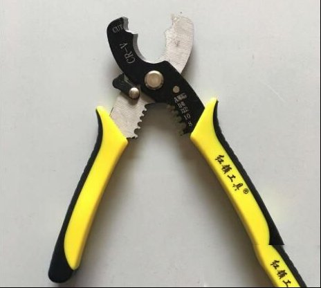

在电工的很多常用工具中,剥线钳绝对是一个必须的存在,剥线钳主要用来剥削导线的绝缘层,试问下剥线钳究竟能不能剪电线,除了剥线外,是否可以用来剪电线,一起来了解下。剥线钳能剪电线吗
如果用剥线钳来剪电线,说白了就是把电线剪断,剥线钳剪断电线没有问题,但剥线钳的专业不在这里,它不是用来剪电线的,而是专门用来剥线的。
如果真的要用剥线钳来剪电线,一定要注意:
1、电线带不带电
2、如果有电电压是多少?
剥线钳不是专用剪电线工具,其绝缘要求能否达到理想要求,未有相关数据。
如果是带电作业,用剥线钳剪电线则是不符合要求的,建议还是要使用专门的工具吧。
以下是一位电工朋友总结的经验:
在剪电线时选用什么样的工具,建议:10平方以上的电线用美工刀,5平方以下用专用剥线钳,2平方以下则使用斜口钳。
通常会这样操作:
1、小线用剪刀,但要注意力度大小,否则会伤及到铜丝。
2、稍大点的电线,可以用尖嘴钳来剪。
3、大线比如电缆线,使用裁剪刀,线划破绝缘皮,然后按照小线处理就可以了。
也有电工朋友剪电线的情况是这样的:
1、细线量少,并且另一端是松散的,而且剥线绝缘皮稍长,自己接用斜口钳。
2、细线,当另一端不是松散的,且剥皮较短,用剥线钳。剥皮较长也用剥线钳先开个口子,然后再手拉。
3、10平方以下用剪刀
4、10平方以上用美工刀。
5、一直没用过电工刀。
用来剪电线的工具很多,剥线钳有其专业用途,在手头没有其它工具的情况下,拿剥线钳过来剪剪电线也是可以的。
