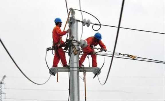

在线路施工中,如何做好收紧导线的操作,这里总结了10千伏及以下线路施工中,用来收紧导线的正确做法, 供大家学习参考。收紧导线的方法技巧
在10Kv及以下线路施工时,由于导线型号较小,在收紧导线时常用的做法为:
1、杆上作业人员把紧线器的挂钩挂在悬式绝缘子串端部耐张线夹的环内,根据身体外探手臂伸直后的位置,调整紧线器牵引钢丝绳索的长度;
2、当人力或机械力将导线收紧到一定程度后,用卡线器卡住导线,摇动手柄直至调整到合适的垂度。
传统收紧导线做法的缺点:
1、紧线器的挂钩粗而耐张线夹的环小,在多数情况下,只能将挂钩前端较细的部位勉强穿入环内,挂钩的承力部位不能完全穿入,容易脱落,造成事故隐患。
2、杆上人员作业时间长,体力消耗大,易疲劳;工作人员无法将卡线器卡在离身体较远的部位;尤其是用人力紧线时,往往一次不能收紧到理想的垂度。
在施工中,把杆上紧线改为地面紧线。
正确收紧导线的方法:
1、把紧线器挂钩挂在拉线下端拉线棒鼻子内,牵引钢丝绳索松到底;在耐张杆横担挂上滑轮,导线放入滑轮内,紧中相时需一只钢丝绳套放在中相平板抱箍上面。然后,把滑轮挂在套子上;
2、人力或机械力将导线收紧后,工作人员在地面可以很容易地将卡线器卡在钢丝绳索伸长后位置的导线上,同时将钳口卡紧,以防跑线伤人;由杆上人员把耐张线夹紧固在导线上,然后连接到绝缘子串中。
3、按规定卡线器钳口处导线需包缠一层铝绑线或铝包带,以防钳口压伤导线,这在杆上紧线时根本无法做到;为防止横担扭转,可同时紧两边线。采用地面收紧导线的方法,方便、可靠、效率高、节省体力。
以上就是10KV及以下线路中收紧导线的方法,如该觉得本文有用,欢迎大家常来论坛学习交流。
