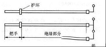

绝缘杆的结构,如图:
绝缘杆由工作部分、绝缘部分和把手部分等组成。
工作部分一般用金属制成。
绝缘部分与把手部分以护环相隔开,它们是用浸过绝缘漆的木材、硬塑料、胶木或玻璃钢制成。
绝缘杆的把手和绝缘部分的最小长度,可以根据使用电压的高低和使用场所的不同而定。

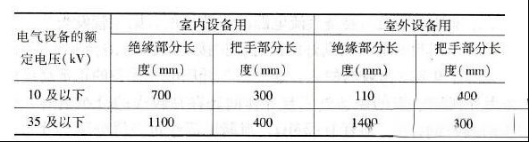

绝缘杆的长度见下表:
