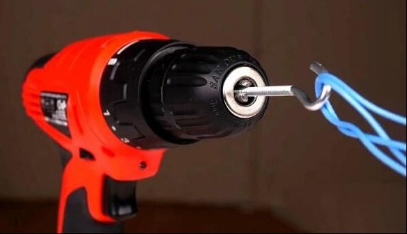

有关手电钻的使用方法,在手电钻使用前,需要做好各项检查工作,包括电线绝缘是否良好,手电钻的额定电压与电源电压是否一致等,这里总结了手电钻的使用注意事项,供大家参考。使用手电钻的注意事项
1、使用前检查
在使用手电钻之前,先检查电线绝缘是否良好,如果电线有破损处,可用胶布包好。最好使用三芯橡皮软线,并将手电钻外壳接地。
检查手电钻的额定电压与电源电压是否一致,开关是否灵活可靠。
2、手电钻的使用要求
手电钻接入电源后,要用验电笔测试外壳是否带电,不带电方能使用。操作时需接触手电钻的金属外壳时,应戴绝缘手套,穿电工绝缘鞋并站在绝缘板上。
拆装钻头时,应当使用专用钥匙,切勿用螺丝刀和手锤敲击电钻夹头。
在安装钻头时,注意钻头与钻夹保持同一轴线,以防钻头在转动时来回摆动。
在使用手电钻过程中,钻头应垂直于被钻物体,用力要均匀,当钻头被物体卡住时,应停止钻孔,检查钻头是否卡得过松,重新紧固钻头后再使用。
3、钻孔
使用的钻头必须锋利,钻孔时用力不要过猛,以免电钻过载。遇到转速突然降低时,应立即放松压力。如果电钻突然刹停,应立即切断电源。
4、及时发现问题
在钻孔时,如果发现轴承温度过高或齿轮、轴承声音异常,应立即停转检查。如发现轴承、齿轮损坏,应立即更换。
5、正确移动位置
移动电钻时,必须握持电钻手柄,不能拖拉电源线来搬动电钻,并随时防止电源线被擦破和轧坏。
6、安全保存
钻孔完毕,应将电线绕在手电钻上,放置在干燥处以备下次使用。手电钻的分类
在电工的常用工具中,手电钻是必备工具之一,手电钻有手枪式和手提式两种,电源一般为220V,也有三相380V的,大多数手电钻采用单相交直流两用电动机。
电钻的钻头分为两大类,一类为麻花钻头,一般用于金属打孔;一类为冲击钻头,用于在砖和水泥柱上打孔。
1、手枪式电钻
这类电钻多为交直流两用的,根据电源电压可分为与36V两种,其夹持钻头的直径有6、10mm与13mm三种。
2、手提式电钻
这类电钻根据电源电压分为单相220V和三相380V两种,其夹持钻头的直径有13、16、19、23、32、3849mm等多种规格。
