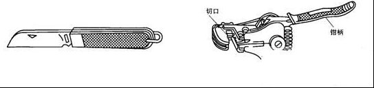

1、电工刀
电工刀主要用于剖削导线的绝缘外层,切割木台缺口和削制木桦等。
其外形如图1所示。在使用电工刀进行剖削作业时,应将刀口朝外,剖削导线绝缘时,应使刀面与导线成较小的锐角,以防损伤导线;电工刀使用时应注意避免伤手;使用完毕后,应立即将刀身折进刀柄;因为电工刀刀柄是无绝缘保护的,所以,绝不能在带电导线或电气设备上使用,以免触电。
2、剥线钳
剥线钳是用于剥除较小直径导线、电缆的绝缘层的专用工具,它的手柄是绝缘的,绝缘性能为500V 。其外形如图2所示。
图1电工刀  图2 剥线钳
剥线钳的使用方法十分简便,确定要剥削的绝缘长度后,即可把导线放人相应的切口中(直径0.5-3mm ),用手将钳柄握紧,导线的绝缘层即被拉断后自动弹出。

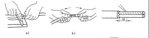

l)对于截面积不大于4mm2的塑料硬线绝缘层的剖削,人们一般用钢丝钳进行,剖削的方法和步骤如下:
① 根据所需线头长度用钢丝钳刀口切割绝缘层,注意用力适度,不可损伤芯线。
② 接着用左手抓牢电线,右手握住钢丝钳头钳头用力向外拉动,即可剖下塑料绝缘层,如图3所示。
③ 剖削完成后,应检查线芯是否完整无损,如损伤较大,应重新剖削。塑料软线绝缘层的剖削,只能用剥线钳或钢丝钳进行,不可用电工刀剖,其操作方法与此同。
2)对于芯线截面大于4mm2 耐的塑料硬线,可用电工刀来剖削绝缘层。
其方法和步骤如下:
① 根据所需线头长度用电工刀以约45。角倾斜切人塑料绝缘层,注意用力适度,避免损伤芯线。
② 然后使刀面与芯线保持25,角左右,用力向线端推削,在此过程中应避免电工刀切人芯线,只削去上面一层塑料绝缘。
③ 最后将塑料绝缘层向后翻起,用电工刀齐根切去。操作过程,如图4所示。
图3 钢丝钳剖削塑料硬线绝缘层
图4 电工刀剖削塑料硬线绝缘层
a)切人手法 b)电工刀以45。倾斜切入 c)电工刀以25。 倾推削 d)翻下塑料绝缘层

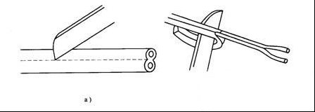

3)塑料护套线绝缘层的剖削必须用电工刀来完成,剖削方法和步骤如下:
① 首先按所需长度用电工刀刀尖沿芯线中间逢隙划开护套层;如图5a 所示。
② 然后向后翻起护套层,用电工刀齐根切去,如图5b 所示。
③ 在距离护套层5-10mm 处,用电工刀以45。角倾斜切入绝缘层,其他剖削方法与塑料硬线绝缘层的剖削方法相同。

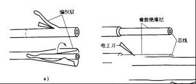

4)橡皮线绝缘层的剖削方法和步骤如下:
① 先把橡皮线编织保护层用电工刀划开,其方法与剖削护套线的护套层方法类同。
② 然后用剖削塑料线绝缘层相同的方法剖去橡皮层。
图5 塑料护套线绝缘层的剖削
a )划开护套层b )翻起切去护套层
③ 最后剥离棉纱层至根部,并用电工刀切去。操作过程,如图6所示。
图6 橡皮线绝缘层的剖削
a)划开编织层b )剖削橡皮绝缘层

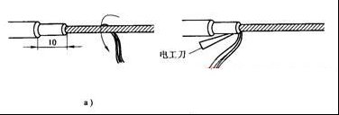

5)、花线绝缘层的剖削方法和步骤如下:
① 首先根据所需剖削长度,用电工刀在导线外表织物保护层割切一圈,并将其剥离。
② 距织物保护层10mm 处,用钢丝钳刀口切割橡皮绝缘层。注意不能损伤芯线,拉下橡皮绝缘层,方法与图3类同。
③ 最后将露出的棉纱层松散开,用电工刀割断,如图7所示。
图7花线绝缘层的剖削
a)将棉纱层散开b )割断棉纱层

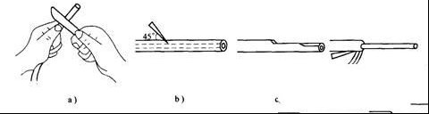

6)、铅包线绝缘层的剖削方法和步骤如下:
① 先用电工刀围绕铅包层切割一圈,如图8a 所示。
② 接着用双手来回扳动切口处,使铅层沿切口处折断,把铅包层拉出来,如图8b所示。
③ 铅包线内部绝缘层的剖削方法与塑料硬线绝缘层的剖削方法相同。
图8 铅包线绝缘层的剖削
a )按所需长度剖削  b )折断并拉出铅包层   c)剖削内部绝缘层
