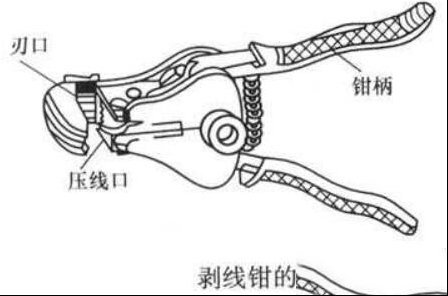

1、剥线钳
剥线钳是一种专用的剥线工具,一般用来剥削截面积6mm2以下的导线绝缘层,为电工必备的工具之一。
特点:操作简便,绝缘层切口整齐且不会损伤线芯。
2、剥线钳的结构组成
剥线钳主要由钳头和钳柄两部分组成,钳头部分由刃口和压线口构成,剥线钳的钳头有0.5~ 3mm多个不同孔径的切口,用于剥削不同规格导线的绝缘层。
3、剥线钳的使用方法
在使用剥线钳时,左手持导线,右手握钳柄,用钳刃部轻轻剪破绝缘层,然后一手握住剥线钳前端,另一手捏紧电线,两手向相反方向抽拉,适当用力就能剥掉线头绝缘层。
注意,使用剥线钳时,线头应放在大于线芯直径的切口上,用力要适当,否则易损伤线芯。电工工具剥线钳的使用方法

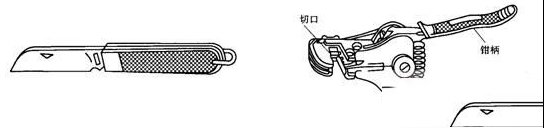

有关电工工具剥线钳的使用方法,在常用电工工具中,剥线钳经常会被用到,用来剥削6mm2以下塑料或橡胶导线的绝缘层,剥线钳由钳头和手柄两部分组成,这里重点介绍其用法。剥线钳的用法教程
有关电工刀与剥线钳的用法,导线绝缘层的剖削,需要专业的电工工具,这里为大家介绍剖削导线绝缘层的二个工具:电工刀与剥线钳的使用方法。
以上简单介绍了剥线钳的结构组成,以及剥线钳的使用方法,如该觉得本文有用,欢迎大家常来论坛学习交流。
