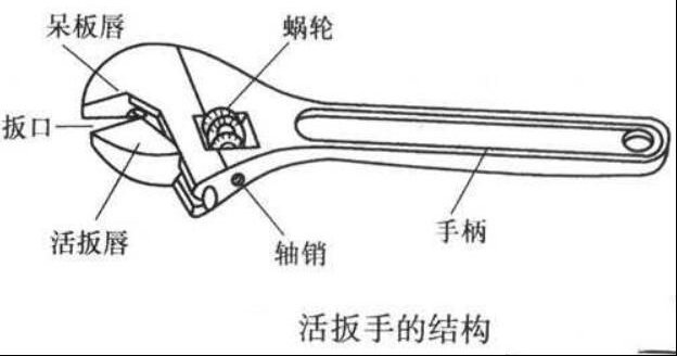

有关活扳手的小知识,作为电工的常用工具之一,活扳手常用于紧固或松开有角螺钉或螺母,这里说一说活扳手的结构组成,以及在使用活扳手时的几点注意事项,供大家参考。活扳手的结构组成
活扳手又称为活络扳头、活络扳手,是一种紧固或松开有角螺钉或螺母的常用工具。
活扳手的结构主要由呆板唇、活扳唇、蜗轮、轴销和手柄组成,转动活扳手的蜗轮,就可调节扳口的大小。
电工常用的活扳手主要分为200mm、250mm、300mm三种,使用时请根据螺母的大小选用。
图1,活扳手的结构图活扳手的使用注意事项
