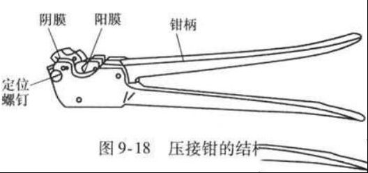

有关压线钳的小知识,在电工的常用工具中,压线钳是一种用来连接铜、铝等导线的工具,这里说一说压线钳的分类,以及压线钳的使用方法,供大家学习参考。压线钳的分类用法
1、压线钳
压接钳即导线压接接线钳,是一种用冷压的方法来连接铜、铝等导线的工具,在铝绞线和钢芯铝绞线敷设施工中经常用到。
压线钳的结构如下图:
图1,压线钳的结构图
2、压线钳的分类
压接钳主要有二种类型,一是手压钳,一是液压钳。
(1)手压钳适用于35mm以下的导线;
(2)液压钳主要依靠液压传动机构产生压力,达到压接导线的目的,适用于压接35mm以上的多股铝、铜芯导线。铝芯导线直接连接的方法
1、根据导线截面选择压模和铝套管;
2、把连接处的导线绝缘护套剥除,剥除长度应为铝套管长度一半加上5—lOmm,然后用钢丝刷刷去芯线表面的氧化层(膜);
3、用清洁的钢丝刷蘸一些凡士林锌粉膏(有毒,切勿与皮肤接触)均匀地涂抹在芯线上,以防氧化层重生;
4、用圆条形钢丝刷清除铝套管内壁的氧化层及污垢,最好也在管子内壁涂上凡士林锌粉膏;
5、把两根芯线相对插入铝套管,使两个接头恰好处在铝套管的正中连接;
6、根据铝套管的粗细选择适当的线模装在压接钳上,拧紧定位螺钉后,把套有铝套管的芯线嵌入线模;
7、对准铝套管,用力捏夹钳柄进行压接;压接时,先压两端的两个坑,再压中间的两个坑,压坑应在一条直线上。铝套管的弯曲度不得大于管长的2%,否则应用木锤校直;
8、擦去残余的油膏,在铝套管两端及合缝处涂刷快干沥青漆,然后在铝套管及裸露导线部位包两层黄蜡带,再包两层黑胶布。
