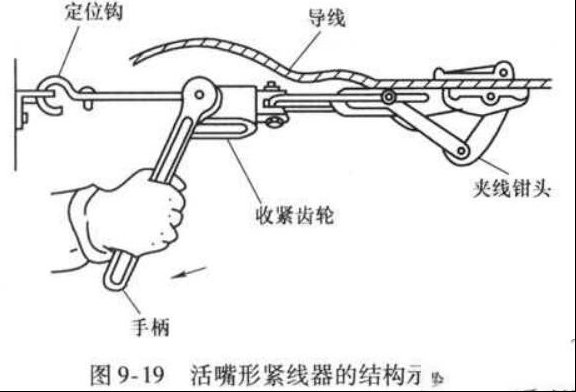

作为电工的常用工具之一,紧线器在生产中用到的地方较多,这里说一说紧线器的种类,以及紧线器的正确使用方法,附上一张紧线器的结构图,帮助大家了解紧线器的结构组成部分。紧线器的分类
在进行机械紧线时,经常用到的紧线钳有二种,一种是钳形紧线器,一种是活嘴形紧线器,又称为弹簧形紧线器或三角形紧线器。
紧线器的主要作用:在架空线路施工中收紧导线。
1、钳形紧线器
钳形紧线器的钳口与导线的接触面较小,在收紧力较大时易拉坏导线绝缘护层或扎伤线芯,故一般用于截面积较小的导线。
2、活嘴形紧线器
活嘴形紧线器的结构如下图,主要由夹线钳头(上下活嘴钳口)、定位钩、收紧齿轮(收线器、棘轮)和手柄等组成,活嘴形紧线器与导线的接触面较大,且拉力越大活嘴咬线越紧。
图1,活嘴型紧线器的结构图紧线器的使用方法
那么,紧线器怎么使用,在使用紧线器时要注意什么问题?
在使用紧线器时,定位钩必须钩住架线支架或横担,夹线钳夹的上、下活嘴钳口夹住需收紧导线的端部,然后扳动手柄,逐步收紧。
紧线器的棘爪有防逆转的作用,在使用时需要逐渐把钢丝绳或镀锌铁线绕在棘轮滚筒上,使导线收紧,把收紧的导线固定在绝缘子上。
注意事项
不能用一只紧线器在支架一侧单边收紧导线,以防止支架或横担受力不均,导致在收紧时造成支架或横担倾斜。
