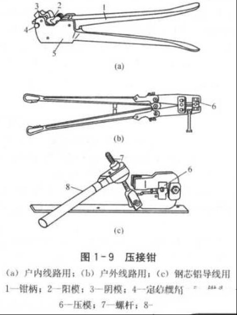

在电工的常用工具中,压接钳(压线钳)是必务的工具之一,在进行导线压接时经常会用到这种工具,这里说一说压接钳(压线钳)的正确使用方法,供大家参考。压接钳的用法
1、压接钳
压接钳是一种用来连接导线的工具,可用来连接铜导线、铝导线,在连接时压接钳进行压接,十分方便好用。
其中,铝导线的专用压接钳分户内型(见下图中(a)]和户外型(见下图中 (b))。
2、压接钳的结构
压接钳(压线钳)由钳头和钳柄两部分组成,钳头由阳模、阴模和定位螺钉等构成,阴模需随不同规格的导线而选配。
压接钳的主要结构包括油箱、动力机构、换向阀、卸压阀、泵油机构等,泵油机构由油泵体、高、低压油出油孔、偏心轴、偏心轴承、从动齿轮和一对高压油泵以及一低压油泵构成,油泵体悬固于油箱盖上,高、低压油出油孔开设在油泵体上,与卸压阀油路连接,偏心轴呈纵向设置,上端枢置于油泵体中央,下端固设偏心轴承,从动齿轮固置在偏心轴顶部,与动力机构联结,高、低压油泵悬固在油泵体上,各具一与偏心轴承相触的作动件,高、低压油泵的泵腔分别与高、低压油出油孔相通。
3、压接钳的正确用法
在使用压接钳(压线钳)时,拉开钳柄,嵌入线头,两手夹紧钳柄用适当的力进行压接。
铜芯铝导线压接钳(见上图中 (c)所示,这种压接钳由钳头、压模、螺杆和摇柄等组成,压接时用摇柄旋压。
