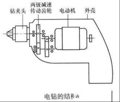

有关电钻的小知识,电钻是一种手提式电动钻孔工具,电钻按结构与电源分类,有不同的电钻类型,最后介绍了电钻的使用维护要点,供大家参考。电钻的分类及使用要求
1、电钻
电钻又称手枪钻、手电钻,是一种手提式电动钻孔工具,适用于在金属、塑料、木材等材料或构件上钻孔。
对于因受场地限制,加工件形状或部位不能用钻床等设备加工时,一般都用电钻来完成。
图1,电钻的结构图
2、电钻的分类
电钻按结构分为手枪式和手提式两大类,按供电电源分单相串励电钻、三相工频电钻和直流电钻三类。
单相串励电钻有较大的起动转矩和软的机械特性,利用负载大小可改变转速的高低,实现无级调速。
小电钻多采用交直流两用的串励电动机,大电钻多采用三相工频电动机。电钻的使用与维护要点
1、使用前,先检查导线绝缘是否良好,如果导线有破损,可用胶布包好。最好使用三芯橡皮软线,并将电钻外壳接地。
2、根据使用场所与环境条件来选用电钻。对于不同的钻孔直径,应选择相应的电钻规格,以充分发挥电钻的性能及结构上的特点,达到良好的切削效率,以免过载而烧坏电动机。
3、与电源连接时,注意电源电压与电钻的额定电压是否相符(一般电源电压不得超过或低于电钻额定电压的10u/o),以免烧坏电动机。
4、在使用电钻时,应戴绝缘手套、穿绝缘鞋或站在绝缘板上,以确保安全。
5、使用前,应空转Imin左右,检查电钻的运转是否正常。三相电钻试运转时,还应观察钻轴的旋转方向是否正确,若转向不对,可将电钻的三相电源线任意对调两根,以改变转向。
6、使用的钻头必须锋利,钻孔时用力不宜过猛,以免电钻过载。遇到钻头转速突然降低时,应立即放松压力。如发现电钻突然刹停时,应立即切断电源,以免烧坏电动机。
7、在电钻的使用过程中,当发现轴承温度过高或齿轮、轴承声音异常时,应立即停转检查。如果发现齿轮、轴承损坏,应立即更换。
8、保持电钻的清洁卫生,通风良好,经常清除灰尘和油污,防止铁屑等杂物进入电钻内部而损坏零件。
9、移动电钻时,必须握持电钻手柄,不能拖拉电源线来搬动电钻,并随时防止电源线擦破和扎坏。
10、电钻使用完毕,应将导线绕在电钻上,放置干燥处以备下次使用。
