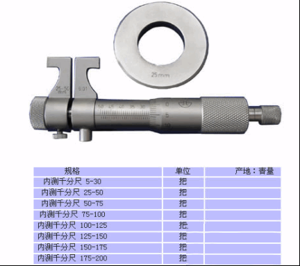

关于内测千分尺与内径千分尺的关系与区别,什么是内测千分尺,什么是内径千分尺,二者分别是用来测量什么的,内测千分尺与内径千分尺均是测量内尺寸的量具。内测千分尺和内径千分尺
在电工的常用工具中,内测千分尺与内径千分尺是常备的工具,二者均是测量内尺寸的量具。

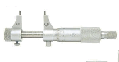

内径千分尺通常是接长杆式的,也有单杆式的。不论接长杆式的还是单杆式的,其最小测量下限均为50mm。而小于50mm的内径千分尺一是不易制造,二是难于使用。
为了解决小于50mm的内径测量,则由内测千分尺来弥补,内测千分尺的结构是内卡式的,其测量范围为(5~30)(或25) mm和(25~50) mm。3)。
因此,内径千分尺和内侧千分尺是同一体系的,前者用于50mm以上内尺寸测量,后者用于50mm以下内尺寸测量。
内径千分尺就是三爪千分尺有3个支点,是测孔径的。内测也可以测孔径但是它只有2个支点!测的是直径!
一般来说,内径千分尺比内测千分尺的测量上限大,但是最本质的区别还是结构上的区别。
内径千分尺符合阿贝原则,被测尺寸轴线与标准尺寸的轴线在同一直线上。
内测千分尺不符合阿贝原则,被测尺寸轴线与标准尺寸的轴线相互垂直,有两爪的和三爪的不同形式。
结构不同当然检定/校准方法也不相同,因此执行的技术标准也各不相同,即JJG 22-2003 《内径千分尺检定规程》和JJF1091-2001《测量内尺寸千分尺校准规范》。猜你喜欢:    204449lb3961qv5e80naji.png     内径千分尺的使用方法

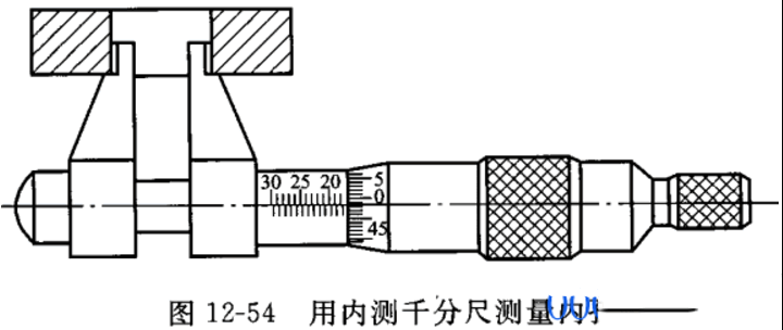

1、内测千分尺可测IT11以下的工件。
2、内测千分尺测量内尺寸时,仅能按量爪测量面的长度测量孔的端部直径,如图:
3、测量时,测量位置必须正确。测孔时,用测力装置转动微分筒,使量爪在径向的最大位置和轴向的最小距离处与工件接触。
4、不得把两量爪当作固定卡规使用,以免量爪测量面磨损。
5、校对零位时,应用经过检定合格的标准环规或量块和量块附件组合体,不得选用外径千分尺,否则不能保证其测量准确度。
