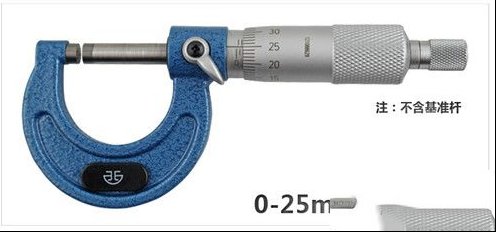

五、千分尺的使用方法
推荐:内径千分尺的使用方法
千分尺遵循Abbe  原则(阿贝原则),如同比较仪那样。
千分尺心轴通过现代化磨床加工,螺纹的轮廓精度很高,螺距偏差可忽略不计,加工条件保证了千分尺极低的测量不确定度。
1、检查零位线是否准确;
2、测量时需把工件被测量面擦干净;
3、工件较大时应放在V型铁或平板上测量;
4、测量前将测量杆和砧座擦干净;
5、拧活动套筒时需用棘轮装置;
6、不要拧松后盖,以免造成零位线改变;
7、不要在固定套筒和活动套筒间加入普通机油;
8、用后擦净上油,放入专用盒内,置于干燥处。

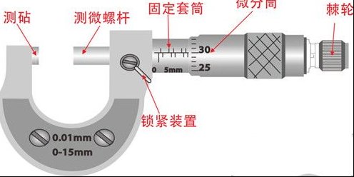

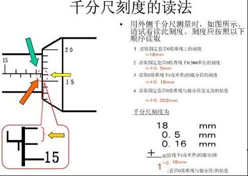

螺旋测微器是个通称,有外径千分尺、内测千分尺、深度千分尺、公法线外径千分尺等。规格有0~25mm、25~50mm、50~75mm等等。
其原理是用很精密的螺丝通过旋转,而测出它的轴向移动的距离。螺丝的螺距(任意相邻两颗牙齿之间的轴向距离)为0.5毫米。也即套管旋转一周,轴向移动0.5毫米。而套管圆周等分为50格,故每格是0.01毫米,也即它的测量精度。
千分尺的读数的准确性跟平时的保养、使用方法的得当有很大的关系。
在使用千分尺前,必须先检查零基线是否准备,在使用千分尺测量物体时要保持被测物体的干净,如果被测物体很大时,可以放在平台上操作,测完之后需要先用棉布把千分尺各个部位擦拭干净,然后用润滑油保养,放入盒内干燥的地方,如果不经常用到千分尺,则还需要抹上防锈油以免千分尺生锈影响测量的精确度。
