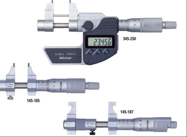

关于千分尺的使用方法,利用内径千分尺对物体进行测量的方法,千分尺又称为螺旋测微器,如何正确使用内径千分尺进行测量,电工天下小编整理了内径千分尺的使用方法,供大家学习参考。内径千分尺的使用方法
内径千分尺究竟怎么用,如何用内径千分尽对物体进行测量,在使用时要注意的问题有哪些。

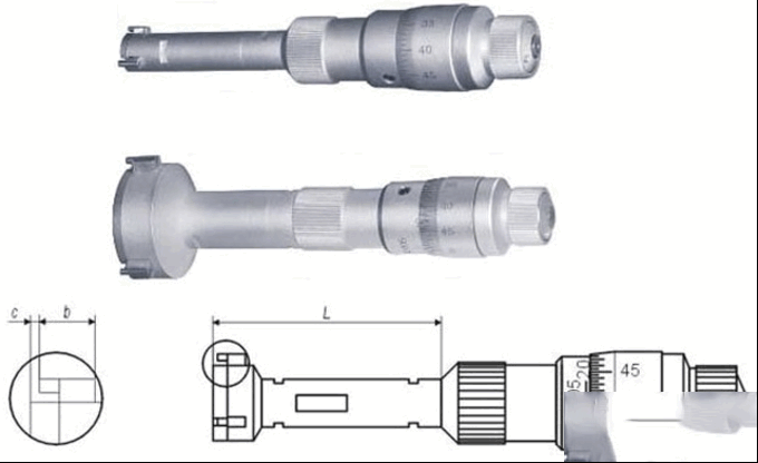

比如需要利用尺寸相对较大的接杆跟测微头进行连接,然后根据顺序进行相应的测量。这样就可以适当的把连接后对应轴线弯曲减少。该类工具用于物件内部尺寸的测量包括单体式还有接杆两个部分。
内径千分尺:
在使用内径千分尺时,需要利用尺寸最大的一个接杆跟测微头进行连接,然后再把它接到对应的测量触头进行测量。
下一步就是在测量的时候,我们应该注意观察测微头的对应固定以及松开的时候的一个变化量。
然后在日常的生产当中可以利用这种尺,对一些物件的孔进行测量。这个时候需要把千分尺的触头伸进孔里面并且支撑在所要测量的孔的内表面上,进行微分筒的调整,让微分筒其中一边的测量面在孔径向截面内进行摆动。这样我们就可以轻易地找出最小的尺寸。
下面就可以拧紧千分尺的固定螺钉,把千分尺取出来进行读数处理。
同时也有不需要拧紧螺钉而直接的进行读数处理的,这往往存在姿态测量的缺陷。他们的读数误差在0.008 mm这样的一个范围。
在利用这种内径千分尺进行对被测物测量的时候,要选择好对应的支承位置。我们进行接长处理后,对于大尺寸的内径尺来说会有一个重力的变形。这往往会牵涉到直线度与平行度还有垂直度等各种指标,其中的一些形位误差也是避免不了的。对于刚度尺寸完全反映在它的对应的自然挠度指标上。
