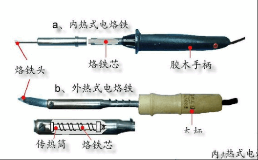

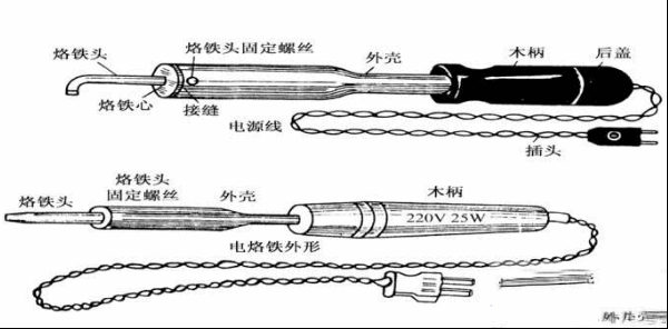

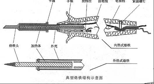

电烙铁是电子制作和电器维修的必备工具,主要用途是焊接元件及导线,按机械结构可分为内热式电烙铁和外热式电烙铁,按功能可分为无吸锡电烙铁和吸锡式电烙铁,根据用途不同又分为大功率电烙铁和小功率电烙铁。

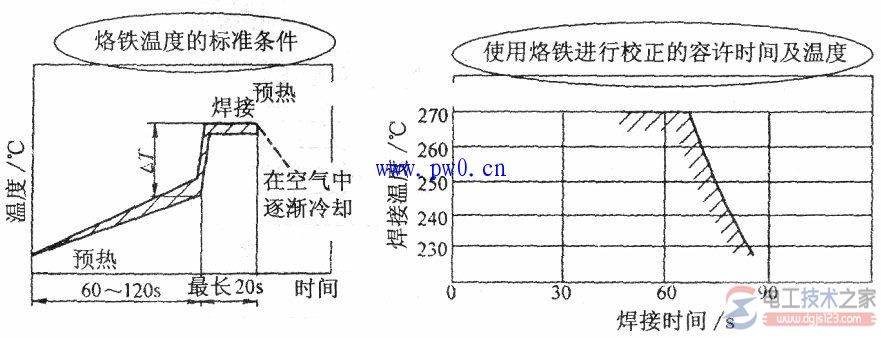

试用焊烙铁最佳的焊接时间和焊接温度?
焊接时间:
2s/点最佳,最好不要超过3s/点
焊接温度:
1、焊接贴片、编码开关等元件的电烙铁温度在343±10℃;
2、焊接色环电阻、瓷片电容、钽电容、短路块等元件的电烙铁温度在371±10℃;
3、维修一般元件(包括IC)烙铁温度在350±20℃之内;
4、维修管脚粗的电源模块、变压器(或电感)、大电解电容以及大面积铜箔焊盘烙铁温度在400±20℃。
5、贴片、装配检焊、手机生产线烙铁温度要求严格按生产工位检焊作业指导书上温度要求执行;
6、无铅专用烙铁,温度为360±20℃。
