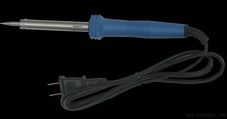

电烙铁怎么用?电烙铁原理与使用注意事项,电烙铁是电工常用工具,小编整理了电烙铁的组成与工作原理,电烙铁的使用方法,以及电烙铁在使用中的注意事项,供大家参考。电烙铁的工作原理
电烙铁一般由烙铁头、烙铁芯、外壳、手柄、电源线插头等部分所组成。
烙铁头安装在烙铁芯内,用以热传导性好的铜为基体的铜合金材料制成,它的作用是储存热量和传导热量,它的温度必须比被焊接的温度高很多。
                       图  电烙铁电烙铁的使用方法
①电烙铁使用前要上锡,具体方法是:将电烙铁烧热,待刚刚能熔化焊锡时,涂上焊锡膏,再用焊锡均匀地涂在烙铁头上,使烙铁头均匀的吃上一层锡。
②电线头部上锡方法:把电线头部拧紧成麻花状,涂上焊锡膏。用烙铁头沾取适量焊锡,接触电线头部并旋转导线,待焊锡全部熔化并浸没入电线头部后,电线头部轻轻往上一提离开烙铁头即可。
③电线与叉型接线端头焊接方法:首先电线头部上锡,然后将其插入叉型接线端头尾部线管内,用烙铁头沾取适量焊锡,接触焊点,待焊点上的焊锡全部熔化后,电烙铁头沿着接线端头轻轻往上一提离开焊点。焊点应呈正弦波峰形状,表面应光亮圆滑,无锡刺,锡量适中。
