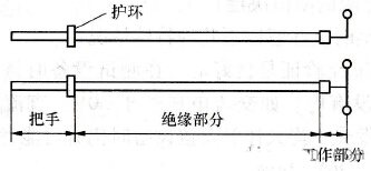

绝缘杆的结构,如下图:
绝缘杆由工作部分、绝缘部分和把手部分等组成。绝缘部分与把手部分以护环相隔开,它们是用浸过绝缘漆的木材、硬塑料、胶木或玻璃钢制成。

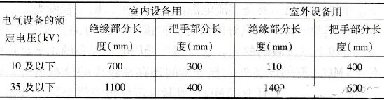

工作部分一般用金属制成。绝缘杆的把手和绝缘部分的最小长度可根据使用电压的高低和使用场所的不同而定。绝缘杆的长度见表。
表:绝缘杆的长度
