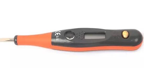

1、测电笔
测电笔使用前,必须在有电源处对验电器进行测试,以证明该验电器确实良好,方可使用。
验电时,应使验电器逐渐靠近被测物体,直至氖管发亮,不可直接接触被测体。
验电时,手指必须触及笔尾的金属体,否则带电体也会误判为非带电体。验电时,要防止手指触及笔尖的金属部分,以免造成触电事故。

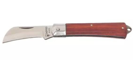

2、电工刀
电工刀在使用电工刀时,不得用于带电作业,以免触电. 应将刀口朝外剖削,并注意避免伤及手指,剖削导线绝缘层时,应使刀面与导线成较小的锐角,以免割伤导线,使用完毕,随即将刀身折进刀柄。

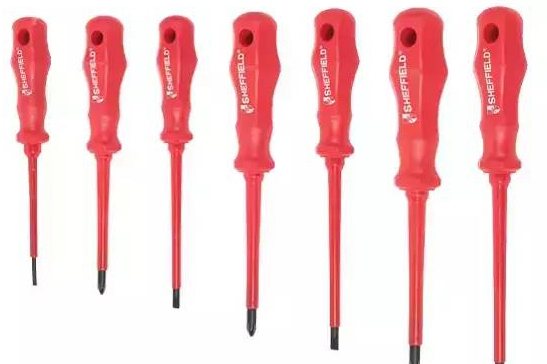

3、绝缘螺丝刀
绝缘螺丝刀带电作业时,手不可触及螺丝刀的金属杆,以免发生触电事故.作为电工,不应使用金属杆直通握柄顶部的螺丝刀,为防止金属杆触到人体或邻近带电体,金属杆应套上绝缘管。

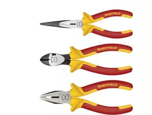

4、各种钳子
绝缘钳类钢丝钳:钢丝钳在电工作业时,用途广泛.钳口可用来弯绞或钳夹导线线头;齿口可用来紧固或起松螺母;刀口可用来剪切导线或钳削导线绝缘层;侧口可用来铡切导线线芯,钢丝等较硬线材。
尖嘴钳:尖嘴钳因其头部尖细,适用于在狭小的工作空间操作,尖嘴钳可用来剪断较细小的导线;可用来夹持较小的螺钉,螺帽,垫圈,导线等;也可用来对单股导线整形(如平直,弯曲等).若使用尖嘴钳带电作业,应检查其绝缘是否良好,并在作业时金属部分不要触及人体或邻近的带电体。
斜口钳:专用于剪断各种电线电缆。对粗细不同,硬度不同的材料,应选用大小合适的斜口钳。
剥线钳:剥线钳是专用于剥削较细小导线绝缘层的工具。使用剥线钳剥削导线绝缘层时,先将要剥削的绝缘长度用标尺定好,然后将导线放入相应的刃口中(比导线直径稍大),再用手将钳柄一握,导线的绝缘层即被剥离。

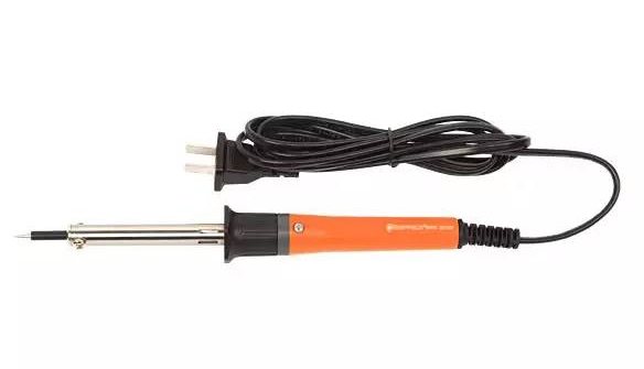

5、电烙铁
电烙铁焊接前,一般要把焊头的氧化层除去,并用焊剂进行上锡处理,使得焊头的前端经常保持一层薄锡,以防止氧化,减少能耗,导热良好,电烙铁的握法没有统一的要求,以不易疲劳,操作方便为原则,一般有笔握法和拳握法两种。

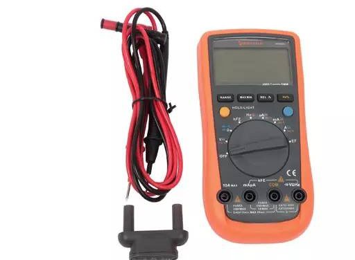

6、万用数字表
万用表数字多用表(DMM)就是在电气测量中要用到的电子仪器。
这种表很多特殊功能,但主要是对电压、电阻和电流进行测量,数字多用表,作为现代化的多用途电子测量仪器,主要用于物理、电气、电子等测量领域数字万用表具有测量精度高,显示直观,功能全,可靠性好,小巧轻便以及便于操作等优点。
