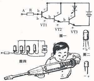

分享一个多用电笔的设计过程,与普通的测电笔相比,该电笔不仅可以测量有无市电,还有许多其它的功能,可以判别二极管、三极管的极性及好坏等,一起来学习下。多用验电笔的设计过程
普通测电笔只能测验有无市电(220V),功能单一。
设计一种多用电笔,其外形与普通测电笔相同,不仅能判断电器是否带电,且可以判别二极管、三极管的极性及好坏,判别电容器的好坏,测量电路通断,测量设备是否漏电,测感应电等。
多用电笔的电路见图一。
一、 制作材料
1、npn型小功率三极管3只,钮扣电池2只,100Ω电阻1只,发光二极管1只,普 通试电笔1支。
2、工具,电烙铁,镊子,斜口钳,万用表。
二、 制作方法
1、识别元器件
(1) 三极管(图二)有3根管脚,分别是发射极(e)、基极(b)和集电极(c) 三极管有两种类型:npn型和npn型,它们作用相似但电流方向相反。
(2) 发光二极管(图三)只有2根管脚,分别为正极和负极。一般较长的是正极 另一根是负极。在电路中不能接反。
2、将所有元件的引线剪短,刮掉氧化层,按照图四尽量紧凑地搭脚焊接起来。
3、参照图五,将焊接好的电路装入电笔,注意使电阻的A端要与电笔前端的金属部 接触,钮扣电池组的正极要通过弹簧与电笔尾展部的金属螺丝相连。
三、 学习使用
1、感应法测电
手持电笔,用前端碰触市电线路的外皮(不是导线的金属部分),若发 光二极管亮,则说明接触的是相线(火线),否则是零线(地线)。若几条线测过都不亮,则说明没有电。
2、判别二极管、三极管。
一手持电笔触二极管的一极,加一手摸二极管的另一极。若 发光二极管亮,说明笔尖碰的是负极;若不亮,则笔尖碰的是正极。然后将两根引脚反过来再试一次。若两次测量都不亮,则说明二极管坏了。测三极管的方法与此类似,可把它看成两个连在一起的二极管。
3、测线路通断和是否漏电
在确定线路没有接通电源的前提下,一手持电笔碰触线路一 端,另一手捏住线另一端,发光二极管亮表示通,否则为不通。线路与市电连接,手持电笔,碰触电器外壳,发光二极管亮表示漏电。
