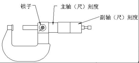

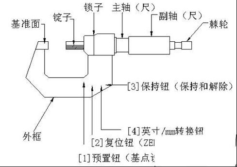

千分尺的读数方法,想知道千分尺怎么读数,首先,需要明白千分尺的各部名称。数显千分尺,刻度显示千分尺的各部名称,如下:
知道了千分尺的各部名称,就可以具体讲解千分尺的读数了。

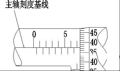

根据如下图所示的主轴和副轴放大图,说明如下:
1、首先读出副轴边缘在主轴上的刻度。在下图中,由于其边缘在主轴上处于7和7.5之间,所以主轴刻度是7mm.2、读取和主轴刻度基线重合的副轴刻度。在下图中,主轴刻度基线对齐到副轴上的37和38之间位置,再根据刻度分量读出其分刻度,就可得0.4,因此副轴刻度是37.4。3、往在〈2〉中得到的数据上乘于主轴1个刻度的单位。
在上图中,由于主轴1个刻度单位是0.1mm,因此0.01×37.4=0.374mm。4、把〈1〉和〈2〉的结果相加,就得到(最终)测量值。在上图中,其测量值是7+0.374=7.374mm。
