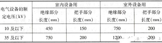

它由工作钳口、绝缘部分和把手部分等组成。钳口必须能保证夹紧熔断器等。制造绝缘钳的材料和绝缘杆相同。绝缘钳的长度见表。

表1 绝缘钳的长度
