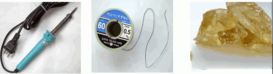

1.选用合适的优质焊锡,应选用焊接电子元件用的低熔点焊锡丝。
2.适量的助焊剂,用25%的松香溶解在75%的酒精(重量比)中作为助焊剂,适量的焊剂是必不可缺的,但不要认为越多越好。过量的松香不仅造成焊后焊点周围需要清洗的工作量。

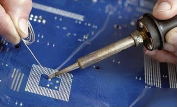

3.电烙铁使用前要上锡,具体方法是:将电烙铁烧热,待刚刚能熔化焊锡时,涂上助焊剂,再用焊锡均匀地涂在烙铁头上,使烙铁头均匀的吃上一层锡。
4.焊接方法,把焊盘和元件的引脚用细砂纸打磨干净,涂上助焊剂。用烙铁头沾取适量焊锡,接触焊点,待焊点上的焊锡全部熔化并浸没元件引线头后,电烙铁头沿着元器件的引脚轻轻往上一提离开焊点。
5.焊接时间不宜过长,否则容易烫坏元件,必要时可用镊子夹住管脚帮助散热。
6.焊点应呈正弦波峰形状,表面应光亮圆滑,无锡刺。
7.焊锡量要合适,过量的焊锡不但毫无必要地消耗了较贵的锡,而且增加了焊接时间,相应降低了工作速度。更为严重的是在高密度的电路中,过量的锡很容易造成不易察觉的短路。
8.焊接完成后,要用酒精把线路板上残余的助焊剂清洗干净,以防炭化后的助焊剂影响电路正常工作。
9.集成电路应最后焊接,电烙铁要可靠接地,或断电后利用余热焊接。或者使用集成电路专用插座,焊好插座后再把集成电路插上去。
