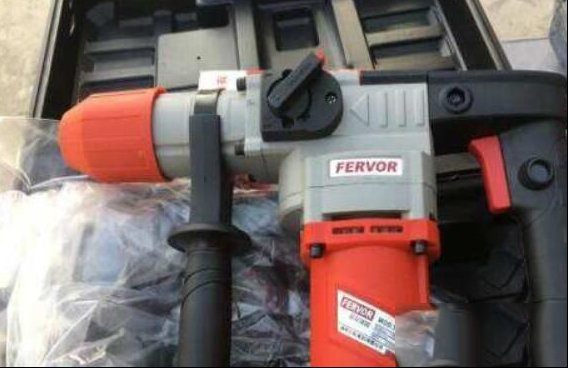

电锤是一种常见的电工工具,在电锤的使用过程中,总是会遇到各种各样的故障,让电工人员很头疼。小编整理了电锤的七种常见故障,分析了这些电锤故障的原因,并给出了每一种电锤故障的解决方法。电锤的七大故障的解决方法
一、电源接通后电动机不转
故障情况:
1)插座接触不良;2)开关断开,电缆芯线折断,电路不通;3)电锤的定子绕组烧毁;4)电锤的绕组接地(短路)。
解决方法:
1)检修或更换插座;2)寻找断开处,检查电源通、断情况;3)检修定子;4)排除短路故障。    203957ckudeyfxqfzk8p16.jpg     电锤的常见机械故障
电锤是电钻的一种,常用来在混凝土、楼板、砖墙和石材上钻孔,那么,在电锤的使用过程中,难免会出现一些机械故障。小编整理了电锤的常见机械故障,以及这些故障的发生原因,一起来看下。....
二、电动机起动后转速低
故障情况:
1)电动机匝间短路或断线;2)电源电压过低;3)电刷压力过小。
解决方法:
1)寻找短路及断线部位并修好;2)通知电工检修调整;3)调整电刷压力。
三、电锤中的电动机过热
故障情况:
1)电源电压过低;2)定子、转子发生扫膛;3)风扇口受阻,气流不通;4)负载过大,工作时间过长。
解决方法:
1)检修调整;2)拆检,看是否有脏物或转轴弯曲;3)排除气流故障;4)停机自然冷却。    203958dsk5zj3lclx3r7kk.jpg     电锤的常见电气故障
在使用电锤操作的过程中,经常会遇到一些电气故障,比如电锤的断路故障问题,插头的根部断掉,定子耳环烧断等。来看下电锤的常见电气故障的原因,希望对大家解决此类故障有帮助。....
四、工作头只旋转而不冲击
故障情况:
1)用力过大;2)零件装配不当;3)活塞环磨损;4)钻杆太长或缸内有异物。
解决方法:
1)减轻压力;2)重新装配;3)更换活塞环;4)检查修理,清除异物。
五、工作头只冲击而不旋转
故障情况:
1)刀夹座与六方刀杆磨损变圆;2)刀杆所受摩擦阻力过大;3)混凝土内有钢筋;4)离合器过松。
解决方法:
1)检修并更换;2)拆检修理;3)重新选位再钻;4)调紧离合器。    203959dnwd62omwqn8ydnl.jpg     电锤检修思路与诊断
有关电锤的二种故障,分别为电气故障与机械故障,电气故障,主要有断路,短路,接地,转子换向环火花大,机械部分故障最主要的就是不冲击和冲击无力,本文介绍了具体原因与维修诊断方法。....
六、运转时出现环火或过大火花
故障情况:
1)整流子绝缘层有积灰,片间短路;2)定子和转子间有脏物;3)电刷接触不良;4)转子绕组短路。
解决方法:
1)拆下转子,清除云母槽中的灰尘;2)拆开,去掉灰尘及脏物;3)调整压力或更换电刷;4)更换转子。
七、电锤前端刀夹座处过热
故障情况:1)轴承缺油或油质不良;2)工具头在钻孔时歪斜;3)活塞缸破裂;4)活塞缸运动不灵活;5)轴承磨损过大。
解决方法:
1)加油或换油;2)注意操作方法;3)更换活塞缸;4)拆开检查,清除脏物,调整装配;5)更换轴承。
以上就是电锤的七大常见故障,以及电锤故障的解决方法,如该觉得本文有用,欢迎大家常来论坛学习交流。
