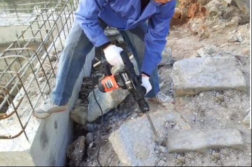

在电锤的使用过程中,一定要做好自身的安全防护,无论在电锤的使用前,还是用电锤完成操作后,安全都是无小事的。分享一些电锤的安全操作要领,以及电锤的操作注意事项,希望大家安全操作。电锤的安全操作
一、电锤操作员的个人安全
在使用电锤时,要做好个人的安全防护,无论是长期作业,还是短期作业,都要做好眼睛及耳朵的保护。
1、在操作时一定要戴好防护眼镜,以保护眼睛,当面部朝上作业时,要戴上防护面罩。
2、长期作业时要塞好耳塞,以减轻噪声的影响。
3、长期作业后钻头处在灼热状态,在更换时应注意灼伤肌肤。
4、作业时应使用侧柄,双手操作,防止堵转时反作用力扭伤胳膊。
5、站在梯子上工作或高处作业应做好高处坠落措施,梯子应有地面人员扶持。    203948s3aa64tcxtmzy3ya.jpg     电锤的安全操作规程

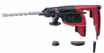

电锤是附有气动锤击机构的一种带安全离合器的电动式旋转锤钻,好电锤的特点包括良好的减震系统、精准的调速开关、稳定可靠的安全离合器等,在使用时严格按照电锤安全操作规程进行操作。....
二、电锤操作前的注意事项
在使用电锤之前,一定要对施工现场有个全面的了解,并检查电锤铭牌、待施工的墙壁与地板,确认符合施工条件,然后才能进行电锤作业。
1、确认现场所接电源与电锤铭牌是否相符。是否接有漏电保护器。
2、钻头与夹持器应适配,并妥善安装。
3、钻凿墙壁、天花板、地板时,应先确认有无埋设电缆或管道等。
4、在高处作业时,要充分注意下面的物体和行人安全,必要时设警戒标志。
5、确认电锤上开关是否切断,若电源开关接通,则插头插入电源插座时电动工具将出其不意地立刻转动,从而可能招致人员伤害危险。
6、若作业场所在远离电源的地点,需延伸线缆时,应使用容量足够,安装合格的延伸线缆。延伸线缆如通过人行过道应高架或做好防止线缆被碾压损坏的措施。    203949z849h94l4jj4rdh6.jpg     电锤常见故障诊断与维修
