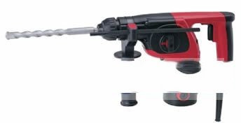

电锤是一种常用的电工工具,在使用电锤之前,一定要进行安全检查,电锤作业前的检查内容有很多,要逐一排查,不能有遗漏。只有掌握了电锤的安全使用方法,才能保证电锤的使用安全,保证施工的安全。电锤的安全使用
1、电锤作业前的安全检查
在使用电锤之前,一定要进行安全检查,电锤作业前的检查内容:
1)外壳、手柄不出现裂缝、破损;
2)电缆软线及插头等完好无损,开关动作正常,保护接零连接正确、牢固可靠;
3)各部防护罩齐全牢固,电气保护装置可靠。
2、机具启动后,应空载运转,应检查并确认机具联动灵活无阻。作业时,加力应平稳,不得用力过猛。
3、作业时应掌握电钻或电锤手柄,打孔时先将钻头抵在异型铆钉工作表面,然后开动,用力适度,避免晃动;转速若急剧下降,应减少用力,阻止电机过载,严禁用木扛加压。
4、在使用电锤钻孔时,应注意避开混凝土中的钢筋。
5、电钻和电锤为40%断续工作制,禁止长时间使用电锤,以免对电锤造成损坏。
6、作业孔径在25mm以上时,应有稳固的作业平台,周围应设护栏。
7、在用电锤进行钻孔作业时,严禁超载使用。作业中需要注意音响及温升,发现异常应立即停机检查。在作业时间过长,机具温升超过60°C时,应停机,自然冷却后再行作业。
8、机具转动时,不得撒手不管。
9、作业中,不得用手触摸电锤电锯刃具、模具和砂轮,发现其有磨钝、破损情况时,应立即停机修整或更换,然后再继续进行作业。    203940sbq3zwndewg73gtk.jpg     电锤不冲击的故障问题

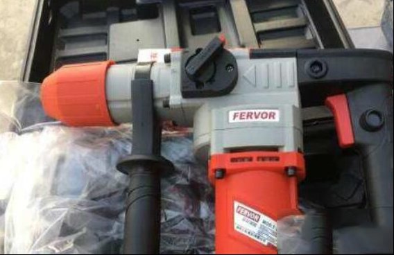

有关电锤不冲击故障的故障维修,电锤机械部分故障常见的就是不冲击与冲击无力,不冲击的最主要原因是活塞和冲锤上的胶圈老化,如何解决这个问题呢,一起来看看。....         203941wnv5byzjrg94k576.jpg     电锤不冲击怎么办
有关电锤不冲击故障的问题故障维修,电锤机械部分故障的重点为不冲击和冲击无力,不冲击的原因多是活塞和冲锤上的胶圈老化造成的,这里分享下电锤不冲击的故障维修。....         203941njr40rrb4p924nd9.jpg     电锤的安全操作规程
