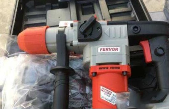

有关电锤、电钻与冲击钻的区别,电锤是光冲击不旋转,电钻是光旋转,冲击钻是有冲击有旋转,冲击是直线冲击运动,与拿钎子用锤子敲打一样的。电锤、电钻与冲击钻的区别
一、电锤、电钻与冲击钻的有哪些不同?
电钻,只旋转是没有撞击力的!电锤、冲击钻都有撞击力。冲击钻的工作时在钻头夹头处有调节旋钮,
可调普通手电钻和冲击钻两种方式,但是冲击钻是利用内轴上的齿轮相互跳动来实现冲击效果,但是冲击力远远不及电锤,它不适合钻钢筋混泥土。
电锤则不同,它是利用底部电机带动两套齿轮结构,一套实现它钻,而另一套则带动活塞,犹如发动机液压冲程,产生强大的冲击力,伴随着钻的效果。
电钻有很多种,像木工,电工,装修工人,铝合金工人,塑钢工人,这些全部要用,(电工天下 www.dgjs123.com)它一般的形状是像手枪,所以业内也叫它为 手枪钻,主要是钻木头,铁,铝合金,塑料等金属材料和塑料木料类物品,冲击钻和电锤用途是一样的,只是电锤力大点,冲击钻力小点,主要是用来钻水泥混泥土,砖头之类。
二、电锤电钻与冲击钻的区别
电锤是光冲击不旋转,电钻是光旋转,冲击钻是有冲击有旋转,冲击是直线冲击运动就和拿钎子用锤子敲打一样。
电钻只是单单的凭靠电机带动传动齿轮加大钻头转动的力气,使钻头在金属、木材等物质上做刮削形式洞穿。
冲击钻的工作时在钻头夹头处有调节旋钮,可调钻和冲击钻两种方式。但是冲击钻是利用内轴上的齿轮相互跳动来实现冲击效果,冲击力远远不及电锤。它也可以钻钢筋混泥土,但是效果不佳。
锤钻(电锤)就不一样,它是利用底部电机带动两套齿轮结构,一套实现它钻,而另一套则带动活塞,犹如发动机液压冲程,产生强大的冲击力,伴随着钻的效果。力量可以裂石分金。
总之,电钻只单单能钻,冲击钻能钻也能有稍能钻也能有稍微锤击的效果。锤钻能钻和较高的锤击。电工工具冲击钻:    电工工具冲击钻的结构图与常用功能    国产冲击钻哪个牌子好?国产冲击钻品牌排行对比    冲击钻与电锤的区别是什么?
