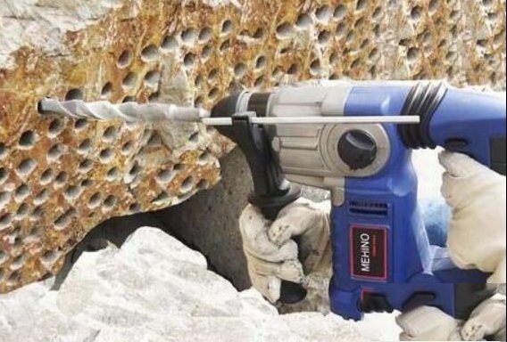

电锤怎么使用?电锤的使用及维护方法,在使用电锤时要确保工具的安全,并掌握正确的使用方法,这里分享电锤使用时的七大注意事项、电锤的使用与维护方法。电锤的使用及维护方法
1.在使用前空转1min,检查电锤各部分的状态,待转动灵活无障碍后,装上钻头开始工作。
2.装上钻头后,最好先将钻头顶在工作面上再开钻,避免空打使锤头受冲击影响,装钻头时,只要将杆插进锤头孔,锤头槽内圆柱自动挂住钻杆便可工作。若要更换钻头,将弹簧头轻轻往后一拉,钻头即可拔出。
3.电锤不仅能向下钻孔,也能向各个方向钻孔。向下钻孔时,只要双手紧握两个手柄,向下不需要用力。向其他方向钻孔时只要稍许加力即可。用力过大则对钻孔速度、钻头寿命等都有害无益。
4.辅助手柄上的定位杆是对钻孔深度有一定要求时采用的,当钻孔安装膨胀螺栓时,可用定位杆来控制钻孔的深度。
5.在操作过程中,如有不正常的声音和现象,应立即停机,切断电源检查。若连续使用时间太长,电锤过热,也应停机,让其在空气中冷却后再使用,切不可用水喷浇冷却。
6.电锤累计工作约70h时,应加一次润滑脂。将润滑脂注入活塞转套内和滚轴承处,约50g.
7.电锤须定期检查,使换向器部件光洁完好,通风道清洁畅通,清洗机械部分的每个零件。重新装配时,活塞转套等配合面都要加润滑油,并注意不要将冲击活塞到压气活塞的底部,否则排除了气垫,电锤将不冲击。应将所有的零件按原来位置装好。
