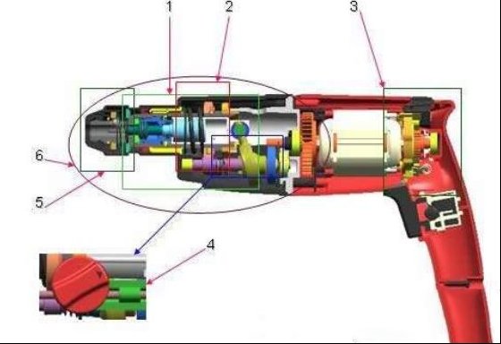

电锤是利用活塞运动的原理,压缩气体冲击钻头,不需要手使多大的力气,可以在混凝土、砖、石头等硬性材料上开6--100mm的孔,电锤在上述材料上开孔效率较高,但它不能在金属上开孔。
电锤中的传动机构在带动钻头做旋转运动的同时,另一个方向垂直于转头的往复锤击运动。
电锤是由传动机构带动活塞在一个汽缸内往复压缩空气,汽缸内空气压力周期变化带动汽缸中的击锤往复打击砖头的顶部,好象用锤子敲击砖头,因此称之为电锤。
1)电锤的优点与缺点
优点:电锤是一种冲击力很强的电工工具,效率高,孔径大,钻进深度长。
缺点:震动大,对周边构筑物有一定程度的破坏作用。对于混凝土结构内的钢筋,无法顺利通过,由于工作范围要求,不能够过于贴近建筑物。
二、电锤的运行特点
电锤是在电钻的基础上,增加一个由电动机带动有曲轴连杆的活塞,在一个汽缸内往复压缩空气,使汽缸内空气压力呈周期性变化,变化的空气压力带动汽缸中的击锤往复打击钻头的顶部,相当于用锤子敲击钻头。故名电。

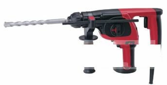

电锤是电钻中的一类,主要用来在混凝土、楼板、砖墙和石材上钻孔。专业在墙面,混凝土,石材上面进行打孔,还有多功能电锤,调节到适当位置配上适当钻头可以代替普通电钻,电镐使用。
电锤的钻头在转动的同时产生了沿着电钻杆的方向的快速往复运动(频繁冲击),它可以在脆性大的水泥混凝土及石材等材料上快速打孔。
另外,高档电锤可以利用转换开关,使电锤的钻头处于不同的工作状态,即只转动不冲击,只冲击不转动,既冲击又转动。    203900tpkc7ycpgfe7gwcr.jpg     电锤不冲击的故障问题
