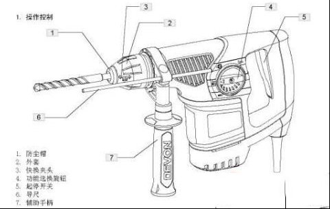

有关电锤的诊断与维修方法,电锤的常见故障分为电气故障与机械故障两种,详细分析了断路与短路等故障的原因与故障维修,机械部分故障则不冲击或冲击无力,也给出了故障维修。电锤常见故障的诊断与维修

机械部分故障最主要的就是不冲击和冲击无力,不冲击的最主要原因就是活塞和冲锤上的胶圈老化,将大汽缸竖起来,口朝下,如冲锤能自由落下,那胶圈一定是老化了,胶圈老化在工作时能够听到活塞和冲锤相互撞击的声音,拆机后能发现活塞和冲锤的端面发亮,冲击籽短也可造成不冲击(可与新的冲击籽比较一下)
无油也可能造成冲击无力。如上述情况都正常还没有冲击,那就一定要好好观察大汽缸看是否有裂纹,有裂纹的需换掉.
如开机后电机转,锤头转而听不到压缩的声音有可能是连杆断或偏心轮断。
如开机后电机转,锤头不转也无压缩的声音有可能是一级轮损坏或转子的轴断。再有就是伞齿坏表现为转进无力或根本不转。
另外一种现象:键断裂,当检查齿轮和轴的配合时,由于强烈的摩擦轴和齿轮胶和在一起,不易发现键的断裂,但带上负载后就无法正常工作.
