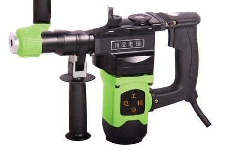

有关电锤不冲击故障的故障维修,电锤机械部分故障常见的就是不冲击与冲击无力,不冲击的最主要原因是活塞和冲锤上的胶圈老化,如何解决这个问题呢,一起来看看。电锤不冲击故障的故障维修
电锤机械部分故障最主要的就是不冲击和冲击无力。
不冲击的最主要原因是活塞和冲锤上的胶圈老化,将大汽缸竖起来,口朝下,如冲锤能自由落下,那胶圈一定是老化了。
胶圈老化在工作时能够听到活塞和冲锤相互撞击的声音,拆机后能发现活塞和冲锤的端面发亮,冲击籽短也可造成不冲击(可与新的冲击籽比较一下)无油也可能造成冲击无力。
如上述情况都正常还没有冲击,那就一定要好好观察大汽缸看是否有裂纹,有裂纹的需换掉。
如开机后电机转,锤头转而听不到压缩的声音有可能是连杆断或偏心轮断。如开机后电机转,锤头不转也无压缩的声音有可能是一级轮损坏或转子的轴断。再有就是伞齿坏表现为转进无力或根本不转。
另外一个严重的问题是键断裂,当检查齿轮和轴的配合时,由于强烈的摩擦轴和齿轮胶和在一起,不易发现键的断裂,但带上负载后就无法正常工作。
在换新件之前,一定要把故障点内的赃物和油污处理干净,以便我们能够发现其他的故障。
中间盖内的滚针轴承一定要用好的,如用次品,他损坏后,可连带将一级轮和转子的轴都易损坏。猜你喜欢:    电锤怎么使用?电锤的使用及维护方法    电锤故障有哪些,电锤维修与诊断
