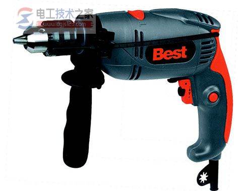

有关冲击电钻的日常维护保养方法,定期更换冲击钻的换碳刷及检查弹簧压力,及时增补因作业中机身上丢失的机体螺钉紧固件,定期检查传动部分的轴承、齿轮及冷却风叶是否灵活完好等。冲击电钻的保养方法
1、由专业电工定期更换冲击钻的换碳刷及检查弹簧压力。
2、保障冲击电钻机身整体是否完好及清洁及污垢的清除,保证冲击电钻动转顺畅。
3、由专业人员定期检查手电钻各部件是否损坏,对损伤严重而不能再用的应及时更换。
4、及时增补因作业中机身上丢失的机体螺钉紧固件。
5、定期检查传动部分的轴承、齿轮及冷却风叶是否灵活完好,适时对转动部位加注润滑油,以延长手电钻的使用寿命。
6、使用完毕后要及时将手电钻归还工具库妥善保管。杜绝在个人工具柜存放过夜。
冲击电钻主要适用于对混凝土地板、墙壁、砖块,石料,木板和多层材料上进行冲击打孔;另外 还可以在木材、金属、陶瓷和塑料上进行钻孔和攻牙而配备有电子调速装备作顺/ 逆转等功能。
