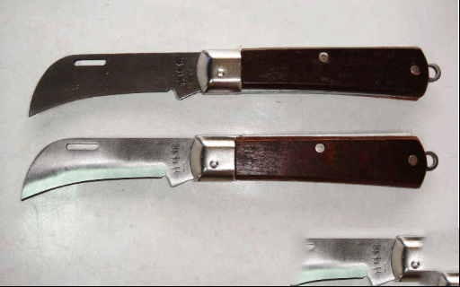

电工刀是一种导线剥削工具,但电工刀的刀柄并无绝缘保护,在使用电工刀时一定要做好防触电措施,切忌不要用电工刀来剥削带电导体或导线,来看下电工刀的使用注意事项。一、电工刀无绝缘保护
注意,电工刀的刀柄上无绝缘保护,不能在带电导体或器材上,进行切割剥削。
电工刀是一种常用的电工工具,普通的电工刀由刀片、刀刃、刀把、刀挂等构成。
在不使用时,把刀片收缩到刀把内。刀片根部与刀柄相铰接,其上带有刻度线及刻度标识,前端形成有螺丝刀刀头,两面加工有锉刀面区域,刀刃上具有一段内凹形弯刀口,弯刀口末端形成刀口尖,刀柄上设有防止刀片退弹的保护钮。二、电工刀防触电措施
电工刀在电工的安装维修工作中,用于切削导线的绝缘层、电缆绝缘、木槽板等。
有的电工刀上带有锯片和锥子,可用来锯小木片和锥孔。电工刀没有绝缘保护,禁止带电作业。
使用电工刀,应避免切割坚硬的材料,以保护刀口。刀口用钝后,可用油石磨。如果刀刃部分损坏较重,可用砂轮磨,但须防止退火。三、电工刀的使用注意事项
