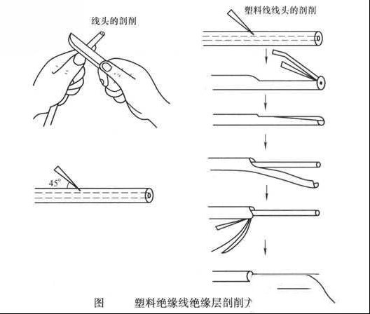

作为电工必备的常用工具之一,电工刀绝对是一种矮小精悍的电工工具,电工刀可用来削割导线绝缘层、木榫、切割圆木缺口等。这里电工天下小编介绍下电工刀切割绝缘层的正确方法,一起来学习下。一、电工刀切割绝缘层
在用电工刀削割导线绝缘层时,一定要掌握正确的切割方法,哪只手来握导线,哪只手来握刀柄,以及刀口的倾斜角度,都是有讲究的。
1.用电工刀削割导线绝缘层时,应以左手持导线,右手握刀柄,刀口倾斜向外。
2.刀口一般以45度角倾斜切入绝缘层,当切近线芯时,即停止用力,接着使刀面的倾斜角度改为15度左右,沿着芯线表面向线头端部推削,然后把残存的绝缘层剥离线芯,再用刀口插入背部削断。    203750ffabs3r3p77zl34o.jpg     老电工刀剥线技巧
